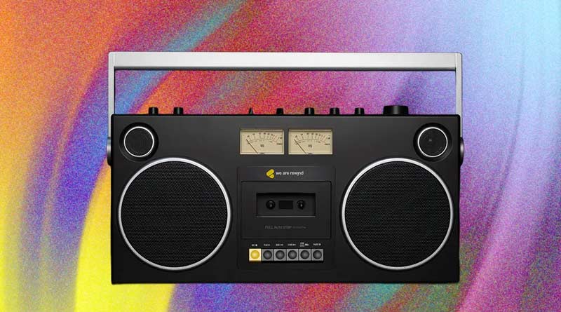

Если отбросить ностальгию, GB-001 представляет собой довольно необычное сочетание: кассетная дека, мощная акустическая система, Bluetooth, линейный вход и возможность записи на ленту. При этом устройство выглядит так, будто его только что вынесли из музыкального магазина середины 1980-х — только собрали его уже в XXI веке.
Почти настоящий бумбокс
Внешне дизайнеры сохранили практически все главные признаки классического бумбокса: большие круглые металлические решётки динамиков, массивную складную ручку, расположенную по всей ширине корпуса, и центральную кассетную деку.
Корпус действительно выглядит и ощущается качественно. Никакого ощущения дешёвой ретроигрушки нет — чистые линии, аккуратные органы управления и практически бесшовная конструкция.
А вот размеры вполне соответствуют старой школе. GB-001 имеет ширину около 48 см, высоту 25 см и вес примерно 6,8 кг. Это тот случай, когда слово «портативный» формально соответствует действительности, но переносить аппарат далеко от дома совершенно не хочется.
Главная визуальная деталь — два больших стрелочных VU-метра с янтарной подсветкой. Они не просто украшают переднюю панель: при записи действительно позволяют контролировать уровень сигнала.
Именно эти приборы, пожалуй, лучше всего передают смысл всего устройства. В современном Bluetooth-динамике они были бы совершенно бессмысленны. В кассетном аппарате они снова становятся рабочим инструментом.
